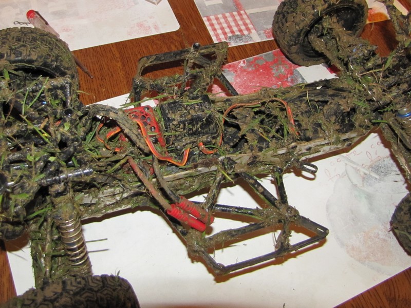

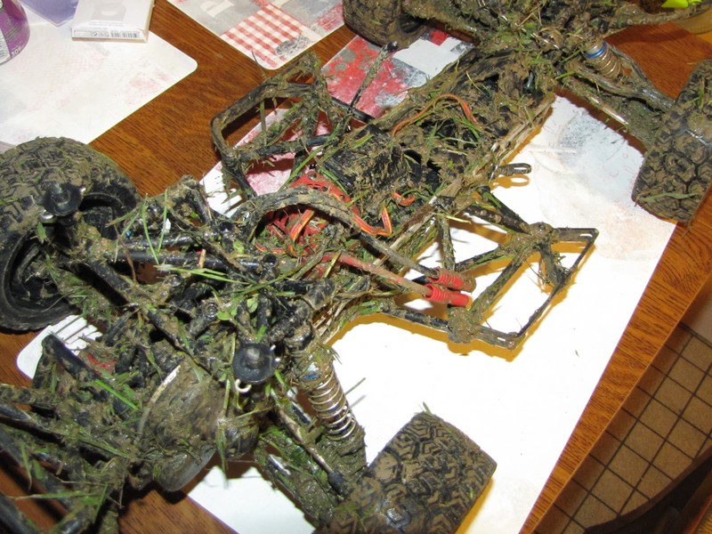

| Encore quelques unes      Sur le plus ou moins long terme, pas automatiquement dans l'ordre, j'ai déjà prévu quelques modifs - Changement de connecteurs Dean pour du HXT 4mm. J'uniformise tous les connecteurs comme cela. - Changement du servo de direction qui a très mauvaise réputation. - Achat de jantes + pneus pour avoir 2 jeux et surtout des pneus plus efficaces sur piste... reste à voir pour les jantes qui ont un déport +/- entre celles du Slash et du SC 10, en gros, pour reprendre les mesures faites ici, autour des 27/28 mm (contre 25 et encore 30 mm). - Amortisseurs Alu. Il faut aller vers les buggy 1/10... Si les mesures fait aux US sont ok (je vérifierais) fixation à fixation 78 mm pour l'avant / 98 pour arrière. Il semble qu'il y a des amortisseurs chez Absima et chez Hobbyteh, il y ai des choses proches genre 75/95... Et il ne faut pas du trop long à l'avant. Il y aussi semble-t-il des choses chez GMade... Mais attention au diamètre à l'avant car l'amortisseur passe dans le triangle supérieur... Apparemment, les amorto Team C et Team Durango marchent aussi... mais c'est plus cher... - Pour le plaisir, une autre carrosserie que je travaillerais à l'aéro... mais va falloir que je m'entraine à nouveau, cela fait tellement de temps... - Cherche s'il y a des possibilités de trouver des cardans CVD compatibles... Et plus, plus tard, peut être un nouveau ESC avec plus de possibilités de programmation, compatible, s'il est encore en vie, lol, avec le BLX 4 pôles 3600 kV... | |

| Bon, cela m'a tellement démangé qu'aujourd'hui, avec le soleil, j'y suis aller... Mais dieux que la piste était grasse et glissant... alors brushless + 4 pôles + 4x2 + pneus pas adaptés + piste que je ne connaissais pas... pas facile... Malgré cela, le pied... et cela m'a permis de voir les grandes lignes. Il est gorgé de couple... tellement qu'à accélération cela levait alors que l'adhérence était désastreuse. Il est un poil trop léger de l'avant. Roue-libre obligatoire en virage et on ne touche pas à l'accélérateur tant que l'on n'est pas en ligne sur cette surface, sinon, pirouette.. Je trouve le calibrage de suspension pas mal avec mes nouveaux amortisseurs de LRP Twister TX et BX (un mixte pour avoir les bonnes dimensions), mais ressorts d'origine. Ne  pas trop, ce qui m'a surpris par rapport aux commentaires en général sur les SC. Par contre, je pense que le différentiel arrière est trop dure. Cela se sent en ligne droite grasse, il dandine du derrière... Merci le waterproof Bref,j'ai mes premières rayures et j'ai trouvé un moyen de virer la peinture dans la carrosserie... les frottements des pneus.... Au final, 2 lipo 5000 mA et pas de casse... Par contre, une remarque au nettoyage, le châssis avec ses poutres verticales... et bien, c'est moins faciles... terre et herbe se sont infiltrés partout. Je pense qu'il en reste encore. Le résultat en images...  Si vous me chercher     | |

| Fin d'après-midi libre et 5 minutes de réflexion... et un bout de lexan suffisamment grand venant d'un emballage... J'ai commencé le prototypage d'une sorte de garde-boue dans l'arche des roues, liée en haut par le plot de fixation de carrosserie et en bas, en 2 points par le pare-choc latéral. Cela n'arrêtera pas tout, comme une sous-carrosserie, mais cela sera toujours cela. Et c'est valable pour toutes les roues. J'essayerais de faire des photos quand j'aurais quelque chose de plus propre que le truc (qui fonctionne) fait en 5 minutes sur un coin de table. | |
