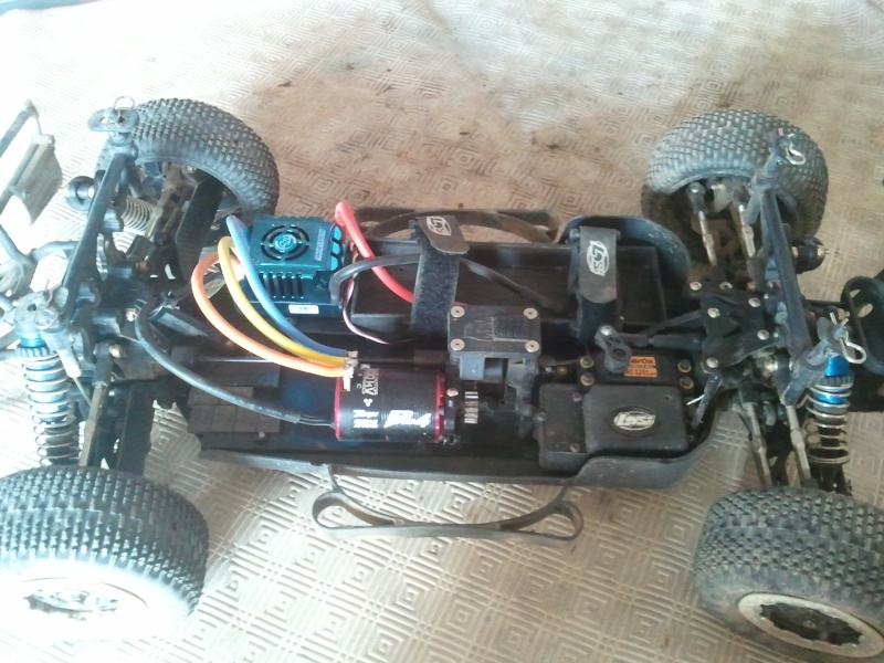

Voilà je possède un TEN depuis cet été.
Au début j'avais monté un combo SC8 / EZrun 2700Kv, je roulais en 3S et j'ai fais une course avec des 1/8. Ce combo est parfait, mais un poil violent pour rouler sur circuit avec un SC comme le TEN.
J'avais l'intention des changer de motorisation pour passer sur un 550 et rouler en 2S (j'ai un gros stock d'accus en 2S), et puis Tekin a sorti sa nouvelle génération de moteur SC pour 4x4, le Pro4.

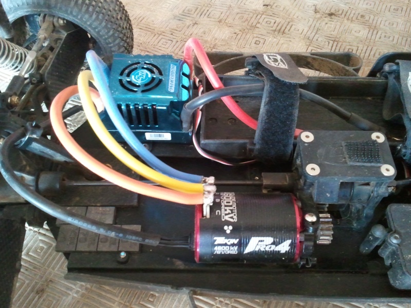

J'ai donc revendu mon ancien combo et j'ai acheté un Tekin Pro4 4600Kv et j'ai mis un plus gros contrôleur, un Xerun 150A (Sur son site, Tekin préconise de mettre un contro 1/8 avec ce moteur, en l'occurrence un RX8 chez eux)
Premier essai le jour même où j'ai reçu le contro, sur circuit, et... CA ARRACHE ! ! !
Il pousse aussi fort que mon ancien combo mais la souplesse en plus ; le tout en 2S.
Je gagne un peu partout, la voiture est plus légère, donc plus agile, plus souple à conduire.
Seul inconvénient, l'autonomie qui chute, mais ça je le savais. De toute façon en 3S sur l'ancien combo je faisais rarement des runs de plus de 10 minutes.

Jolie ! Moi aussi il me donne envie ce losi ten scte. il fait tout petit ton moteur Ou alors c'est la photo Aller fait nous vite une vidéo je veut voir !
Messages : 892 Date d'inscription : 08/04/2010 Age : 44 Localisation : près de Nice
Sujet: Re: Mon TEN, un de plus ;) Sam 15 Oct 2011 - 18:13
Il fait tout petit car il est tout petit C'est un 540, il fait donc exactement la même taille que ton moteur sur l'ultima.
