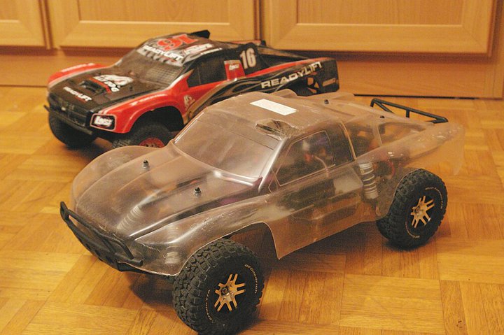

Comme je l'avais evoqué dans ma presentation , Le short course LOSI que mon fiston a eu pour ses 10 ans , m'a donné envie de me remettre a la bagnole, et au short course plus precisement, histoire de rouler à deux , tant qu'a faire...
Mon choix s'etait donc porté sur le "SLASH 2WD traXXas"
des morceaux commandés sur le net ,dont une carrosserie "clear" , avec deja une idee de la future deco (meme si ce n'est pas un SLASH sur la photo)
Reception du colis cheers et premiers tours de roues ....deux heures plus tard bounce

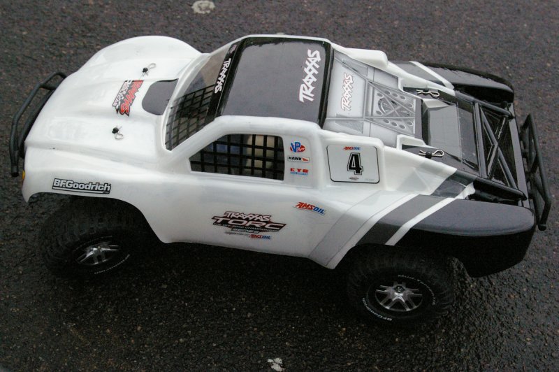

Deco inspirée par le modele qui m'avait plu chez J-Concept
faut pas se fier aux photos , j'ai pas trop insisté sur la finition , je dirai que c'est meme un peu baclé , mais j'ai pas non plus envie de me faire des noeuds a l'estomac quand la bagnole fait des tonneaux... Razz
Voila , les conseils constructifs sont toujours les bienvenus.

MessageSujet: Re: Le SLASH 2WD de NICO   Sam 14 Mai 2011 - 22:04
Bon choix pour une utilisation loisir/bash sans prise de tête.
Le slash est LE SC qui détient le plus grand nombre d'options disponible.
Ne t'inquiète pas pour les cardans, ils encaissent beaucoups plus que ce qu'il n'y parait. Et ils ont un énorme avantage, ce sont les moins chers du marché ; lorsque tu dois les changer, pas la peine de faire un crédit.
Messages : 825
Date d'inscription : 12/11/2010
MessageSujet: Re: Le SLASH 2WD de NICO   Sam 14 Mai 2011 - 23:37
sympa la déco de ton slash, t'as raison e prends pas trop la tête avec les finitions vu comment les carro finissent affraid
