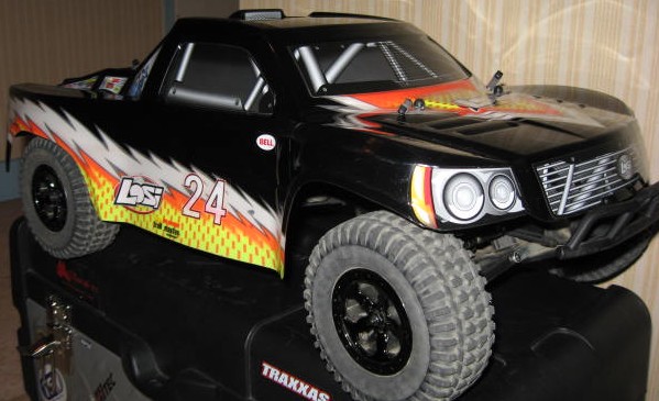

Première impression à la sortie de boîte, la machine à un look sympa, agressif comme tous les SCT, la carrosserie est plus enveloppante que sur le SLASH au niveau des roues, la matière est fine mais de bonne qualité.

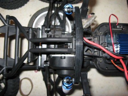

LE CHASSIS:
Une fois « déshabillé » on se retrouve avec un chassis poutre tout en longueur avec deux énormes nerf bar de chaque côté. L'implantation du matériel est de ce fait dans l'axe de la voiture.
En partant de l'arrière, on trouve le contrôleur vissé sur une platine qui sert de logement pour l'accus, en suite l'emplacement pour l'accus, dimension au standard pour la plupart des batteries NIMH ou LIPO 2S, à l'avant le servo de direction en position transversale et enfin le récepteur collé au double face.
Point positif, le servo de direction est à l'intérieur du chassis, donc mieux protégé contrairement au SLASH. Par contre le récepteur si il est placé derrière le support d'amortisseur et plus ou moins protégé par les bords du chassis ne bénéficie d'aucune protection contre la poussière ou les projection d'eau.
Les bumpers AV et AR sont suffisaments souples et solides pour absorber les chocs, la cellule AR est bien protégée et son accouplement au chassis bien rigide.

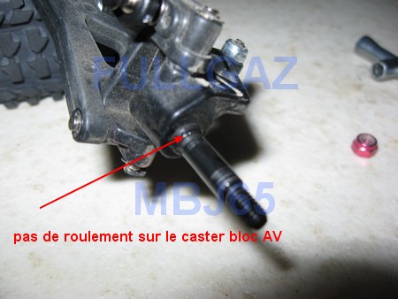

Le train avant:
Les triangles, tirants et biellettes de direction sont assez fins comparé au SLASH, par contre le système de liaison triangles/ chassis et triangles / fusées avec des axes et circlips est mieux que sur le SLASH.

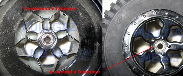

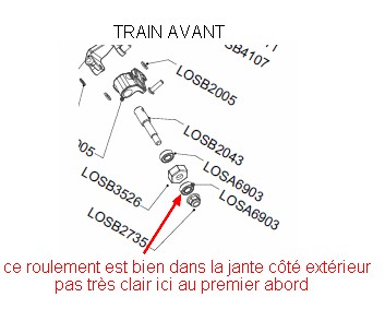

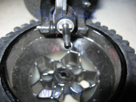

Surprise sur la partie fusée-roue, au démontage l'hexagonal de 12 mm vient avec la roue il est monté en force sur l'intérieur de la jante, quand au deuxième roulement il est monté de la même manière sur l'extérieur de la jante, contrairement à ce que l'on peut voir sur la notice.
Ce système est donc peu pratique pour un changement de roue rapide et ne permet pas d'utiliser des jantes d'un autre modèle ou alors avec un seul roulement, celui de l'hexagonal d'origine.

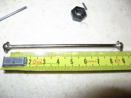

Les cardans bien que métalliques sont un peu souple ceci certainement dû à une longueur importante (89mm). Noix de cardans, différentiel tout ça à l'air clean et tourne facilement sans bruit excessif.

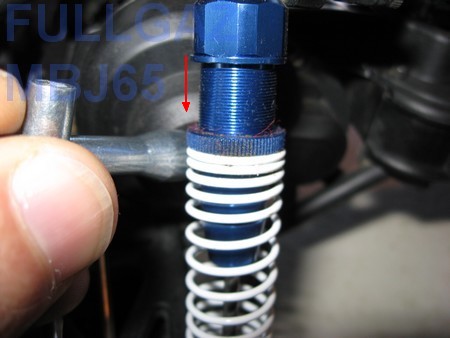

A noter que si la position avancée du moteur est mieux pour la répartition des masses, elle est plus gênante pour le réglage du slipper, il faut en effet démonter l'amortisseur AR droit pour pouvoir introduire la clé.

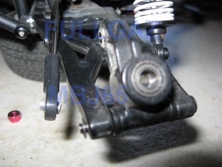

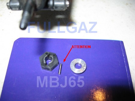

Fusée-roue, contrairement à l'avant les deux roulement sont montés sur le porte roulement, coté extérieur on trouve une rondelle métal et une petite clavette qui traverse l'axe de roue, attention au démontage de la roue cette clavette est vraiment petite et peut s'échapper de son logement.
L'hexagonal contient un insert métallique fendu pour la mise en place de la roue et comme devant au démontage l'hexagonal reste sur la jante, mais l'emploi d'un autre modèle de jante est plus facile que devant et mécaniquement plus logique du fait de la position des roulements.

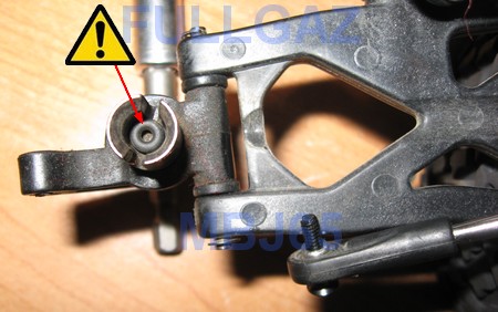

attention également lors du démontage de cette pièce, il y a un tout petit joint torique au fond où vient prendre appui la tête du cardan.

Tu aurais une photo du chassis complet sans la carrosserie dessus ? Je suis curieux de voir ce que ça donne ce chassis poutre cyclops

J'ai appelé "chassis poutre" par comparaison aux autres modéles qui ont un chassis plus large et plus plat. Vous remarquerez la largeur des nerf bar par rapport au SLASH par exemple.
