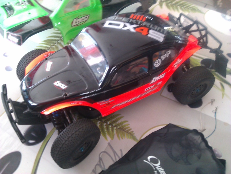

Je me permet de reprend le post de glam car je suis l'heureux possesseur de son 2eme Losi TEN SCTE.
Les photos il y a un peu plus d'un an.
Le premier Losi TEN SCTE du forum. - Page 8 Imag0110
Le premier Losi TEN SCTE du forum. - Page 8 Imag0111
Le premier Losi TEN SCTE du forum. - Page 8 Imag0112
Le premier Losi TEN SCTE du forum. - Page 8 Imag0113
Le premier Losi TEN SCTE du forum. - Page 8 Imag0114
Puis suite a l'éclatage des pneus d'origine, j'ai mis les adaptateur en 17.
Le premier Losi TEN SCTE du forum. - Page 8 Img_2043
Le premier Losi TEN SCTE du forum. - Page 8 Img_2044
Quelques photos !
Le premier Losi TEN SCTE du forum. - Page 8 Img_6610
Le premier Losi TEN SCTE du forum. - Page 8 Img_6611
La config a depuis changé, je suis passé avec un Xerun 4274 2200 kv sensored & Xerun SCT PRO 120A en 4S. Avec un rapport 17/40.
Niveau setup:
Actuel : 7/7/3
Futur: 10/7/3
Amortisseurs Av : 35 et Ar : 40
Ressort d'origine.
Ce que j'ai "cassé" en un an :
-Chapes & Rotules de l'ensemble du châssis. (Usure)
-Triangles AV en préventive, (suite a signe d'usure)
-Porte Fusée AV x2 (Filetage arraché)
-Support Carrosserie
-Roulement à bille de l'ensemble du châssis (maintenance préventive) & dernièrement un roulement de Fusée AR (Usure)
-Cardans Arrière (Cassé Net)
Cela fait 3 mois que j'attend : Un Sauve-Servo Alu, les Cardans Centraux Tekno RC...
J'attend aussi de trouvé un roll cage d'axial exo pour pouvoir essayé de l'adapter sur le losi.
Voila voila.
