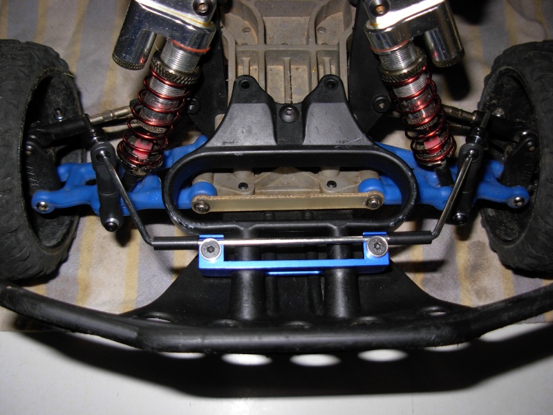

Salut, alors après plusieurs test concluants sur l'efficacité des SwayBar, plus de tonneaux, une stabilité et une directivité nettement améliorée, je viens quand même apporter une modification sur la fixation de la barre stab AVANT.
HR préconise, sur la notice, de la monter comme ceci:
Ça fait joli tout en étant efficace sauf pour une chose. J'ai pris un choc à l'AV (bon ça arrive...!!!! ) et ça a tordu ma barre .
Donc il met venue l'idée de changer de place le support de la SwayBar.
Après avoir retourné la pièce dans tous les sens, j'ai trouvé un emplacement propice à celle-ci et ce sans aucuns perçages, meulages ou autre.
Petite photo qui va bien!!!:
Le seul "hic" c'est que je ne peux pas tester car j'ai pas reçu mes cardans Sad.
Une fois testé ce nouvel emplacement, je mettrai mon ressenti sur le pilotage et le comportement. Si ça ne va pas j'ai une autre astuce Very Happy.
Il faudra juste que j'achète de la corde à piano ou de la tringlerie au mètre (au mag RC de chez moi il y en a..) pour faire cette deuxième modif.
Sur ce bon roulage à vous et n'oubliez pas de "mettre la gâchette dans le manche" Twisted Evil Twisted Evil Wink

ce montage se rapproche beaucoup plus de celui a faire sur le Slash 4x4
niveau chocs ça devrait plus rien craindre, car le PC fera bien son office. Niveau ressentit a la conduite, sa le fera aussi, je pense, car le but est de "limiter" le débattement des triangle quelle soit devant ou derrière je pense que se sera la même efficacité
sur la photo elle a l'air très proche des amortos faut voir si sa gène pas a ce niveau, c'est le seul soucis que je vois
Age : 54
MessageSujet: Re: Barre(s) anti-roulis   Mar 18 Jan 2011 - 12:13
si je fais pareil, et que je mets mes amortos de 1/8 j'ai peur !!
tu peux faire une photo du dessus ? qu'on voie bien la place qui reste ? merci Wink
MessageSujet: Re: Barre(s) anti-roulis   Mar 18 Jan 2011 - 12:20
Il reste moins d'1 mm entre les amorto et la barre stab......
Mes Integy serait conçu pour un TT 1/8 et ça passe...... Mais des amorto de 1/8 sur un slash 4x2 c'est pas l'extase. Le châssis est beaucoup trop léger. Je vais prendre les Big Bore en début de mois prochain.
Mais je pense fortement que je vais faire ma deuxième idée, celle-ci me "dérange" un peu, je sais pas pourquoi.....
Avec de la corde à piano (ou tringlerie) je passerai autour de la tour d'amortisseur comme les barres anti-roulis du Slash 4x4.
Je te tiens au jus Marsu Wink
