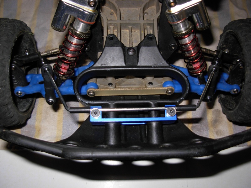

MessageSujet: Re: Barre(s) anti-roulis   Mar 9 Nov 2010 - 12:58
Petit MAJ du post:
http://www.servimg.com/image_preview.php?i=308&u=14353543
Pour ceux qui n'aurait pas eu la notice comme moi....
Un grand MERCI au MARSU car c'est grâce à lui cheers cheers

Par contre moi j'ai toujours un soucis. La barre anti-roulis AR ne ce montrait que sur des triangles d'origines Crying or Very sad.
Elle se fixe sur les trous AR du triangle d'origine alors que moi je suis en RPM et il n'y a pas de trou à l'AR du triangle Crying or Very sad Crying or Very sad .
Bon au final si on a des triangles RPM, il faut les percer à l'AR....... Allez hop je fais chauffer la Dremel Twisted Evil
MessageSujet: Re: Barre(s) anti-roulis   Mer 10 Nov 2010 - 15:31
Bon l'avant c'est fait
