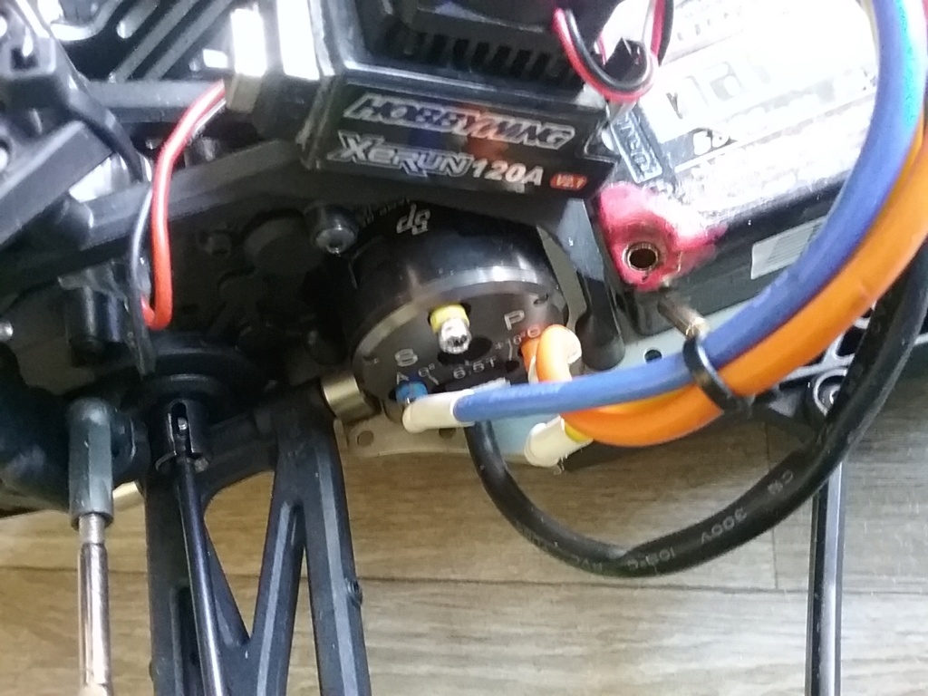

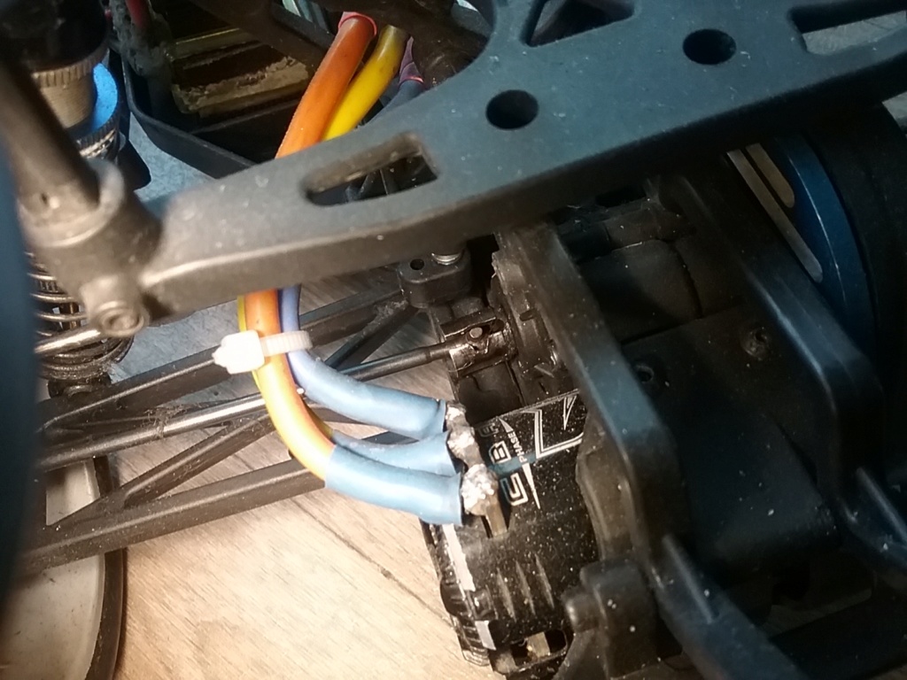

| Sujet: Re: 22 sct pbo Sam 14 Juil 2018 - 18:11 | |
Romu
Messages : 918 Date d'inscription : 28/04/2016 Age : 46 Localisation : 49 les Rosiers sur Loire
| Sujet: Re: 22 sct pbo Sam 14 Juil 2018 - 20:48 | |
| Moi il était monte sur celui d Elwann , sans soucis , du coup je comprend as ton soucis? | |
Messages : 752 Date d'inscription : 07/02/2016 Age : 40 Localisation : angers 49
| Sujet: Re: 22 sct pbo Sam 14 Juil 2018 - 21:12 | |
| j'avoue j'ai pas compris non plus je pense qu'il voulait dire que ca se voit qu'a la base le losi a ete etudié pour etre monté en REAR et pas en MID par contre pascal maintenant tu va devoir repercer tes carros sur les plots AR, l'entraxe n'est pas le meme | |
PBO
Messages : 122 Date d'inscription : 07/10/2017 Age : 52 Localisation : Angers
| Sujet: Re: 22 sct pbo Dim 15 Juil 2018 - 8:45 | |
| Dsl si je me suis mal fait comprendre Koni a bien résumer ma pensée : " je pense qu'il voulait dire que ca se voit qu'a la base le losi a ete etudié pour etre monté en REAR et pas en MID " Le kit rear est bien intégré au châssis et se démonte sans problème sur le 22.2 ce qui n'est pas le cas du kit mid ( plus de vis de différentes tailles, des pièces plastiques en plus pour pouvoir le monter ) pour moi on voit que c'est une adaptation contrairement au b5 ou sc5 où le mid trouve naturellement sa place dans le châssis ( et super accessible ) Sinon oui l'entraxe des trous de la Carro n'est pas le même. Aucun regret pour le changement et hâte de l'essayer

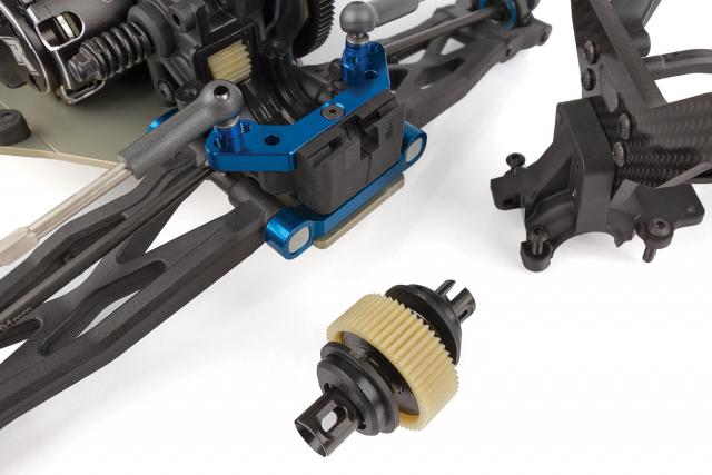

Messages : 1432 Date d'inscription : 15/08/2015 Age : 44 Localisation : poitiers 86
| Sujet: Re: 22 sct pbo Dim 15 Juil 2018 - 15:05 | |
| - PBO a écrit:
- contrairement au b5 ou sc5 où le mid trouve naturellement sa place dans le châssis ( et super accessible )
Bah tant mieux, c'est pas toujours le cas chez asso ! Tu peux me rendre un service pascal stp, Tu peux me mettre le B5 à côté du losi, moi j'ai l'impression que l'asso il est tout petit ! | |

| Sujet: Re: 22 sct pbo Lun 16 Juil 2018 - 20:46 | |
| Voilà qui est bien pensé sur le sc 6 a priori ça a l'air de bien ressembler au mbx8 | |
| Sujet: Re: 22 sct pbo Lun 16 Juil 2018 - 22:04 | |
| et bin ca as l'air vachement rapide a acceder aux diffs juste 4 vis je vois aussi le ressort de slipper qui est desormais a l'opposé de la couronne c'est pas mal je trouve comme ca tu galere pas a te battre avec le ressort quand tu veux changer rapidement ta couronne et tu conserve toujours le meme reglage de slipper | |
PBO
| Sujet: Re: 22 sct pbo Mar 17 Juil 2018 - 10:32 | |
| Exact j'avais pas compris le système de clavette dans la couronne Par contre pignon de diff intermédiaire en plastique d'origine | |
| Sujet: Re: 22 sct pbo Mar 17 Juil 2018 - 16:47 | |
| - koni a écrit:
- et bin ca as l'air vachement rapide a acceder aux diffs juste 4 vis
je vois aussi le ressort de slipper qui est desormais a l'opposé de la couronne c'est pas mal je trouve comme ca tu galere pas a te battre avec le ressort quand tu veux changer rapidement ta couronne et tu conserve toujours le meme reglage de slipper Holà, le diff accessible avec 4 vis top. Par contre j'ai pas compris le coup de la couronne ? Tu l'enlèves sans desserrer le ressort ? | |
PBO
| Sujet: Re: 22 sct pbo Mar 17 Juil 2018 - 16:53 | |
| A mon avis en faisant une bonne pression côté opposé ( sur l écrou et ressort ) on doit pouvoir dégager l'axe qui retient le Slipper Je veux bien qu'on me le confirme Bizz | |
