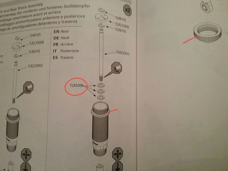

Sinon pour la hauteur du châssis sur le 22 il est un peu haut d origine
Si tu mets la bague de réglage de contrainte du ressort au plus haut ( pour abaisser le châssis ), le ressort d amortisseur n'est plus en contact avec la coupelle d'amortisseur basse et haute ( ce qui donne en effet parpaing au châssis )
Donc pour pallier à ça on démonte l'amortisseur pour introduire une bride ( pour exemple: tlr 5096 sur la photo ) sur la tige d'amortisseur à l'intérieur de celui-ci.
Comme ça  tu peux baisser la hauteur de caisse à souhait sans perdre l'amortissement.
J'espère que j'ai été plus clair.

22 SCT 2.0 réglage moquette  20171211

elle sont dans le kit les rondelle 5096 ?
Ce sont dans ce cas-là les rondelles de origines mais elles ne sont pas très épaisses de mon côté j'ai mis des rondelles de team asso  que j'avais ( il a fallu agrandir un peu ) petit détail j'avais commencé avec des durites pour faire office de cale très pratique mais elle se déforme très vite, je viens de m'apercevoir que dans la ref 5096 il y a tout ce qu'il faut mdr
De mémoire il me semblait qu'il y en avait bien moins dans la boîte du losi
