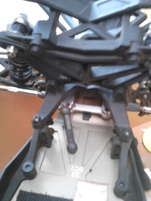

Petite pré présentation du Losi 22 sct de mon fils.
Pour l'instant , ce sont les photos du vendeur .
Il est monté en mid, mais il y a de quoi le passer en rear.
Pour le moteur j'ai déjà commandé un hobbywing 3652 sl en 3300kv et un servo savox sc0251mg,(16 kgs, 0.18s) pas des plus rapide Mais c'est le meme que j'ai mis sur mon 22 sct 2.0 et ca me suffit.
Pour le contrôleur, je prendrai celui du ten scte ,un dynamite fuse 130A en attendant et pareil pour la radio.

Les pieces pour le passer en rear
TLR 22 sct d'Elwann Img_9528

Nickel ! cheers
et je vois que bien que ca soit un premiere genreation, le proprio a mis l'option direction alu exotek dessus, tu est au meme niveau que le 2.0 sur ce coup la Wink
par contre je vois les hexagone AR en plastique, je te conseille de les passer en alu, ceux d'origine sont infect et finisse par foirer Wink

Oui, la ream brascassés s'équipe un peu!
Bon du coup , Dimanche, la transmission a tenu ..mais il a cassé le servo de direction !!
Deja quelque coup de cutter dans le film de protection pour dévisser le support de servo !
