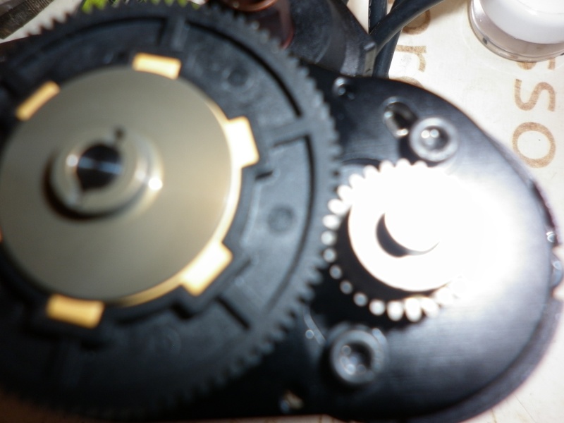

la gear box avec le moteur EZRUN 2700kv
 mon Serpent Spyder SRX2SC P1010153
gros soucis, le pignon touche trop la couronne, impossible de régler l'entre dent

j'ai aussi remplacer le dif a bille d'origine par le diff a planétaire option Serpent. Celui a bille m'a trop fait suer ( pour rester poli Very Happy )
j'ai en commande une couronne plus petite pour pouvoir installer mon moteur correctement, solution la moins couteuse et la plus adaptée a mon sens, le moteur tiendra un rapport plus long sans soucis
