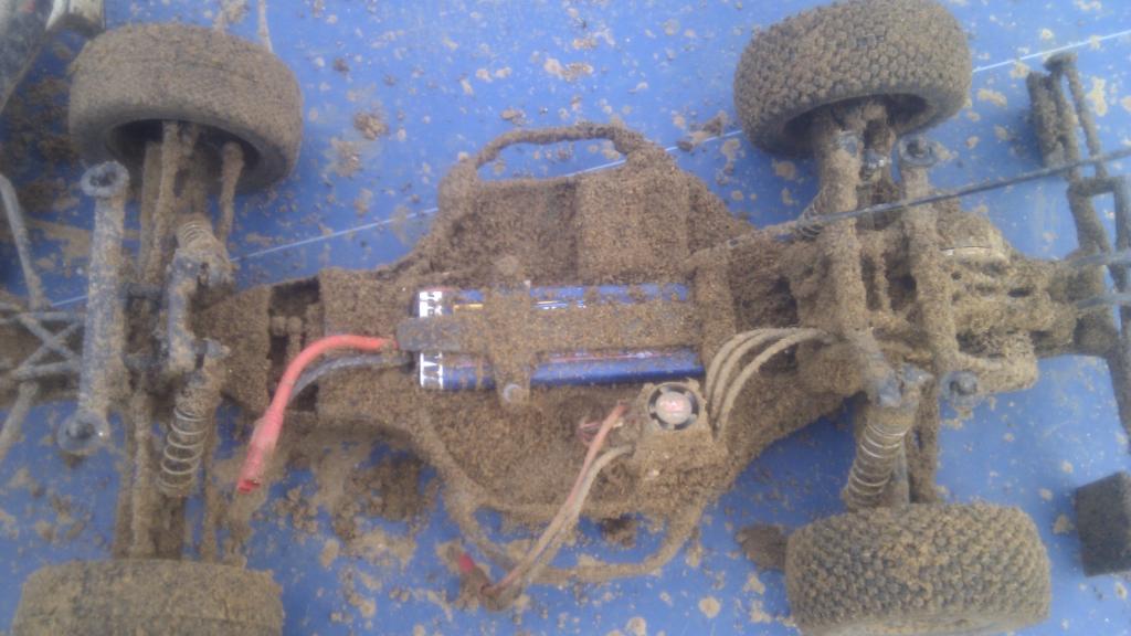

| Bonjour Je suis l'heureux propriétaire de blitz flux et j'ai une question concernant le nettoyage Je roule sur une piste très grasse et l'état de la voiture a la fin du run (4 lipos 5000mah) c'est ça j'ai passé 45 minutes a enlever la terre, soit environ 800 grammes tout de même, ma question c'est vu que toute l'électronique est étanche, si je passe le reste a l'eau et que je sèche bien derrière au sèche cheveux, ca le fait ou c'est déconseillé, la je retourne rouler demain donc ca va rester a moitié dégueu mais vu que je ne roule pas en semaine et que j'ai peu de temps pour tout démonter, je cherche une solution alternative en attendant de pouvoir le faire | |

| Ce ci devrais t'intéresser https://short-course-france.keuf.net/t1836-un-over-tray-pour-pas-cherIl y a aussi jconcepts qui en font Pour le nettoyage à l'eau perso je le conseil pas les roulements et autre axe n' aime pas Si tu le fais quand même passe un bon coup de wd40 pour chasser un max l'humidité Le pinceau est mon amis mais quand c' est comme ça obligé de démonté un peu pour bien tout nettoyer | |

| la vache, je suis pas le seul a faire le gros déguelasssseee perso a la douche sans les roues, contro et recepteur minimun, un coup de soufflette et WD40 partout bon nettoyage | |

| Personnellement je nettoie tout au compresseur est c'est nickel. Un petit coup de WD40 à la fin. Perso, je ne suis pas pour le passage sous l'eau. | |

| idem je te deconseille le passage sous l'eau, surtout l'esc, meme waterproof, le mien a cramé au bout du 2eme jour apres nettoyage | |

| en fait je démonte tout, c'est moins risqué, et puis ca m'a permis de changer l'huiles amortos + faire le diff
par contre maintenant je roule plus quand c'est de la boue, trop contraignant en nettoyage | |
