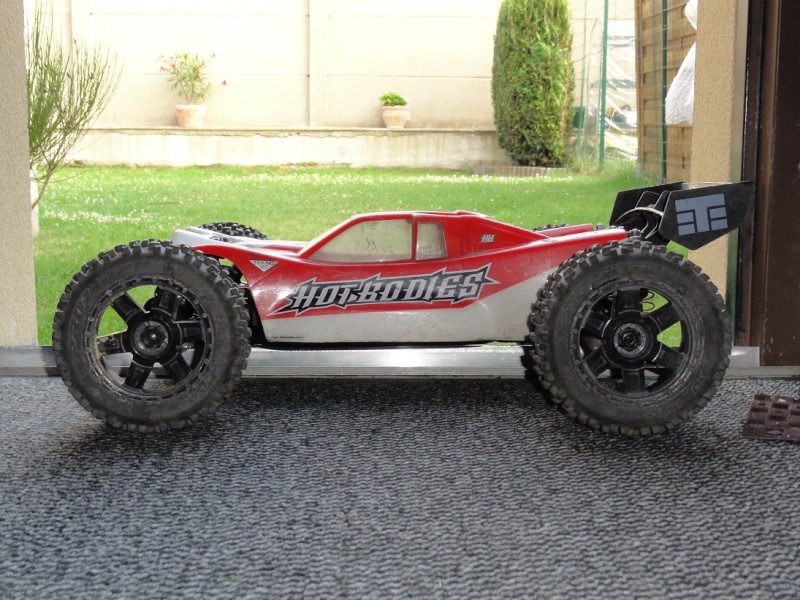

Bonsoir les gens,
Petite présentation de mon truggy que je possède depuis quelques mois déjà, le modèle, un hot bodies D8T, pourquoi ce choix, c'est l'un des moins chère et il n'a rien a envier au plus grande marque, de plus c'est du costaud et avec mon utilisation orienté bash, il me faut bien ça.
Pour la partie électronique, je suis partie sur un contro Xerun 150a avec actuellement un moteur leopard 1600 kv, le tout en 6S, j'avais essayé d'autre moteur à plus faible kv, mais convaincu par les températures que je trouvais un peu trop élevé, malgré ça, je vais retenter de mettre mon leopard 4092 en 1300 kv avec un rapport plus court que lors de mon dernier essai.
Pour ce qui est de la conversion, j'étais parti sur le kit tekno RC mais j'aime pas trop la répartition des éléments avec ce kit, je vais donc refaire ma conversion en partant sur le châssis du HPI Apache SC, il me manque le bac lipo que je devrais recevoir cette semaine pour refaire ma conversion.
Places aux photos

Pas mal le D8T en configuration actuelle je trouve qu'il marche vraiment bien mais je trouve le contro vraiment prêt du pignon moteur civiere
Mon truggy, Hot Bodies D8T Brushless Empty
MessageSujet: Re: Mon truggy, Hot Bodies D8T Brushless   Mon truggy, Hot Bodies D8T Brushless Icon_minitimeMar 20 Aoû 2013 - 7:48
C'est l'une des raisons qui fait que je vais refaire ma conversion, ils auraient dû mettre le servo dans la même position qu'a l'origine et mettre le contro derrière le moteur, c'est d'ailleurs ce que Tekno RC à fait sur leur propre buggy, mais si il ferait ça sur leur châssis de conversion pour les autres marques, ils casseraient peut être la vente de leur propre RC.

Salut, voilà la nouvelle conversion de mon D8T en partant sur le châssis du HPI apache SC, le châssis est plus court d'environ 1 cm par rapport à celui d'origine mais rien de gênant, par contre j'ai percer 2 trous dans le châssis afin de pouvoir y fixer mon renfort arrière provenant d'un losi 8ight, pourquoi ce choix, tout simplement parce que je préfère un renfort court, avec un long, le châssis à plus de faciliter à se plier, suffit de voir le SC8 ou le RC8T de chez team asso, j'en vois beaucoup plier leur châssis et le renfort plie avec, avec le renfort court, je devrais éviter ce genre de mésaventure.
