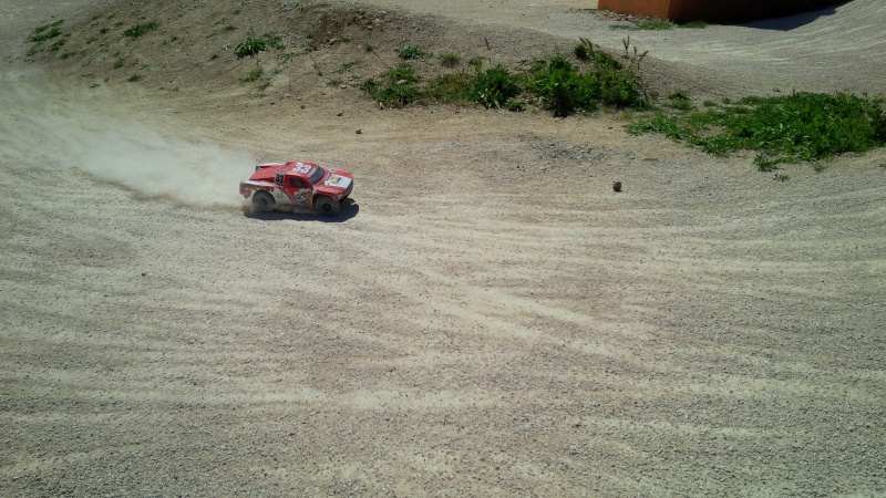

Bonsoir tout le monde !
Un peu de nouveau (depuis le temps..) et une question...
Alors pour les JConcept c'est le top ! Ils accrochent parfaitement et l'usure est assez lente car j'ai roulé une dizaine de pack et l'usure est à peine visible.
Sinon j'ai une question, j'ai changé mon servo pour lui : http://www.hobbyking.com/hobbyking/store/uh_viewItem.asp?idProduct=36272
L’installation nickel mais quand je le fais marcher le moteur a tendance à se mettre en marche sans que je touche à la gâchette des gaz.
Une idée sur la question ?
Sinon ma dernière vidéo : https://www.youtube.com/watch?v=HrE_c_QX7QE
Mon Losi Ten SCTE 4x4 RTR - Page 4 Img_0010
Mon Losi Ten SCTE 4x4 RTR - Page 4 Img_0011
Mon Losi Ten SCTE 4x4 RTR - Page 4 Img_0012
Mon Losi Ten SCTE 4x4 RTR - Page 4 Img_0013

Sympa ta vid belle piste Wink

Oui la piste est super, merci Smile
