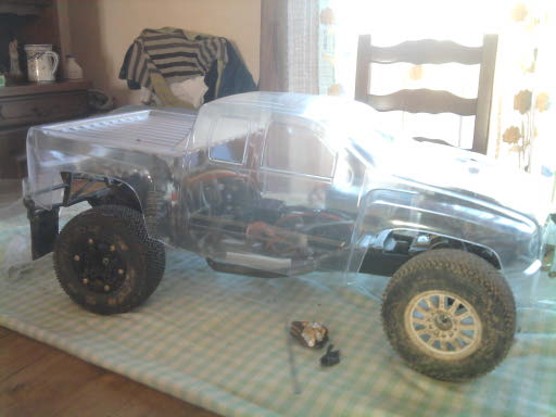

voilà, j'ai revendu mon slash pour me prendre un blitz...
c'est donc un blitz d'occaz' (chassis nu) avec une caro de SC10 bien usagé (ça tombe bien, il me fallait une caro pour la piste...)
le voilà après un run un peu boueux What a Face
ce blitz d'occaz' m'a été livré avec 2-3 option comme:
- fusée arrière alu
- bras d'Ackerman alu
- support moteur Hot Racing
- couvre chassis (il a oublié de me le livrer, mais elle va arriver...)
- une paire de Beadlock
et un lot de pièces:
- 2 trains de pneu AKA sur jante (le tout neuf), un train de Enduro et un train de Rebar
- triangle avant, arrière...
- différents amorto
- fusée arrière d'origine et avant
- bielle en titane
- huile d'amorte
le tout 100e livré
pourquoi un blitz? d'une part je connais sa fiabilité et sa solidité à tout épreuve et d'autre part j'ai un firestorm et comme c'est 2 rc ont pas mal de pièces en commun, ça me fera un stock de pièces détachées plus gérable...
je lui ai remis le combo que j'avais sur mon slash, c'est à dire un sidewinder SCT 3800kv avec un setting de 26/83... Je suis toujours aussi content de ce combo bien coupleux. Après un 1er essai par 16-17°c, le moteur était entre 22° et 26° ( Shocked ) et je ne le ménageais pas! par contre la tenue de route était franchement aléatoire (terrain gras...). remplacement des enduro usés par les caliber sur beadlock et ces mêmes enduro ont été mis à l'avant... c'est mieux mais c'est pas ça (mon slash tenait mieux la route).
j'ouvre les amorto, l'huile était marron et super fluide, je la remplace par de la 350 sur les 4 amorto, c'est bien mieux mais je pense que les caliber sur terrain gras n sont pas le top (à voir avec des gladiator ou badland)
j'ai un caro en court de peinturage, un pick un (caro prévu pour le slash, donc pas mal de recoupes...) chevy silverado de chez Proline
il me faut juste remonter l'avant et descendre l'arrière et c'est nickel! la couleur? noire tout simplement...
