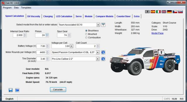

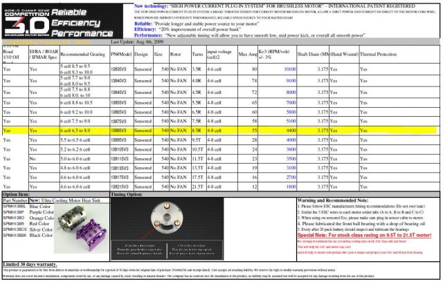

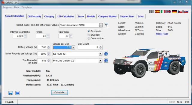

| Salut , Voila désolé si je poste dans la mauvaise section mais j'aurai éventuellement besoin de vos connaissance ! je suis un peu paumer dans c'est histoire de ratio chassie et/ou ratio moteur ! je vous explique /: Comme préciser dans ma présentation ,je roule avec un SC10 2wd qui est "pour" l'instant équiper d'une contro hobbywing sc10 70amp et d'un Ezrun 3655 10 t 3500kv . mon rapport actuel est 24 pour le pignon et 87 pour la couronne . ce qui me donne d'apres "rc calc " un ratio de 9.425 ... Pour trouver ce résultat ,je me suis basé sur ce tableau ca fonctionne bien ,mais je roule sur une piste 1/8 et je manque de pointe ... Du coup ,Hier j'ai acheter a un ami un speed passion v3 en 8.5 T, c'est peut être un peu trop mais a 35€ le moteur neuf dans ca boite je n'est pas pu résister ! Quand j'utilise Rc Calc pour arriver a ce ratio je devrai utiliser ceci /: Je compte bien l'installer dans le sc10 associé au contro ezrun mais comme je n'est pas trop d’expérience en BL , je ne voudrais pas transformer tout ca en barbeuc ... je vais donc utiliser Contro Ezrun sc10 70 amp Moteur speed passion v3 8.5 j'ai a dispo comme pignon /: 17-19-22-24 et en couronne /: 78-87-90 lipo fusion hardcase Fusion 5000 mha 35 c si j'utilise 24/87 ca me donne un FDR de 8.45 ... quand pensez vous Merci d'avance ! Amicalement GAB | |

| Salut Gicab , Ouep ça fait long ,mais étant donner que speed passion préconise un ratio de 8 que Asso préconise 9.45 ,j'ai chercher le milieu ! franchement j'en suis content ,le gt2 dépasse pas les 40° et le V3 55° après 2 pack d'affiler ... et cerise sur le gâteau ,ce combo marche d'enfer et puis juste pour info je fais 50s le tour en truggy la ou je roule d'habitude ,alors qui tire long c'est bien ... C'est une bonne idée ca ! change tes pignons et vient donc nous voire ! j't'invite | |
