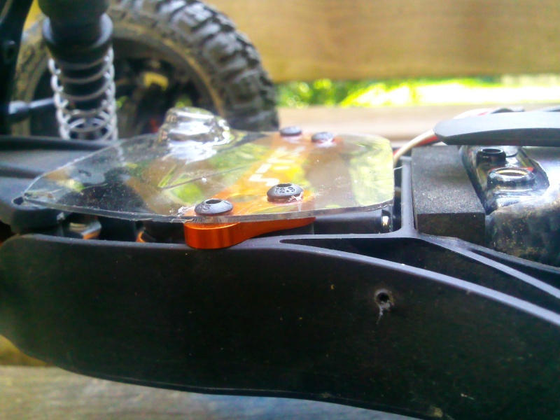

Salut
Un petit truc que j' avais vue que j' ai enfin fait, car je ne doit pas être le seul à qui cette petit mésaventure est arrivé. Un petit caillou ou autre venant bloquer le palonnier du sauve servo et du coup plus de direction ect.....
Donc je me suis fait un couvercle avec une chute en lexan afin de pouvoir faire une bosse en chauffant au niveaux du palonnier pour ne pas qu' il frotte.
En photo c' est plus claire
