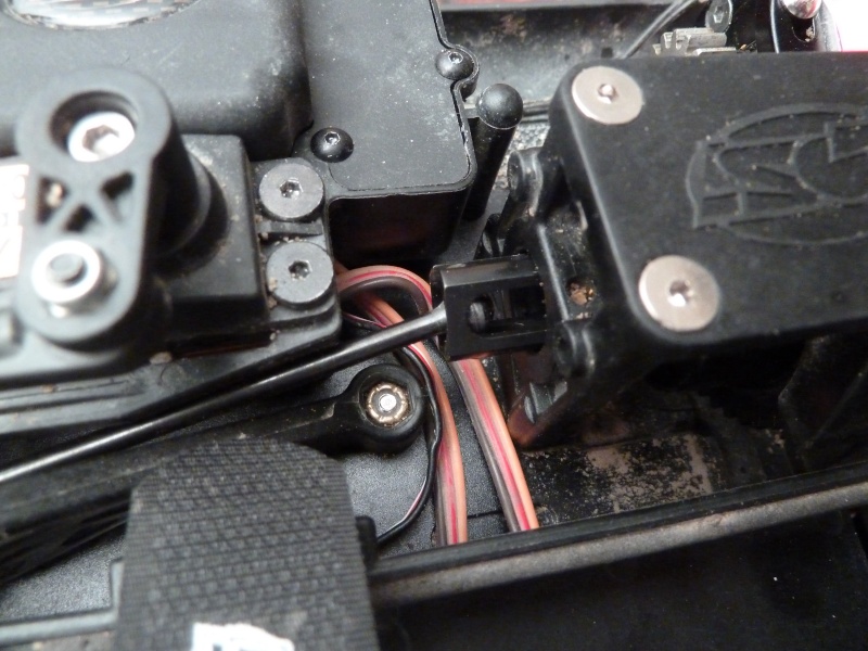

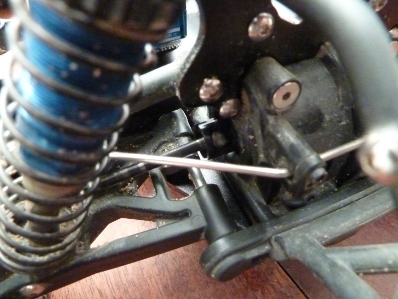

Un grand merci à Glam. La technique consiste à mettre les vis de maintien du boitier du récepteur à la place. Du coup, montage dans la foulée histoire qu'il soit tout nickel pour l'hypothétique run de demain!!!

J'aurai aimé avoir un retour, j'ai mon scte qui braque moins à gauche qu'à droite. J'ai règlé mes trims, sub trims, courses, Remplacé le servo, palonnier et rien n'y fait. Arriverais tu a contrôler sur le tien si c'est pareil? Merci d'avance!

Moi déjà pour les palonnier, je mets toujours en alu, ça évité ce genre de problème.

Elle est vraiment flagrante ta différence de course?
Est ce que ton palonnier est bien perpendiculaire au servo lorsqu'il est au neutre?
